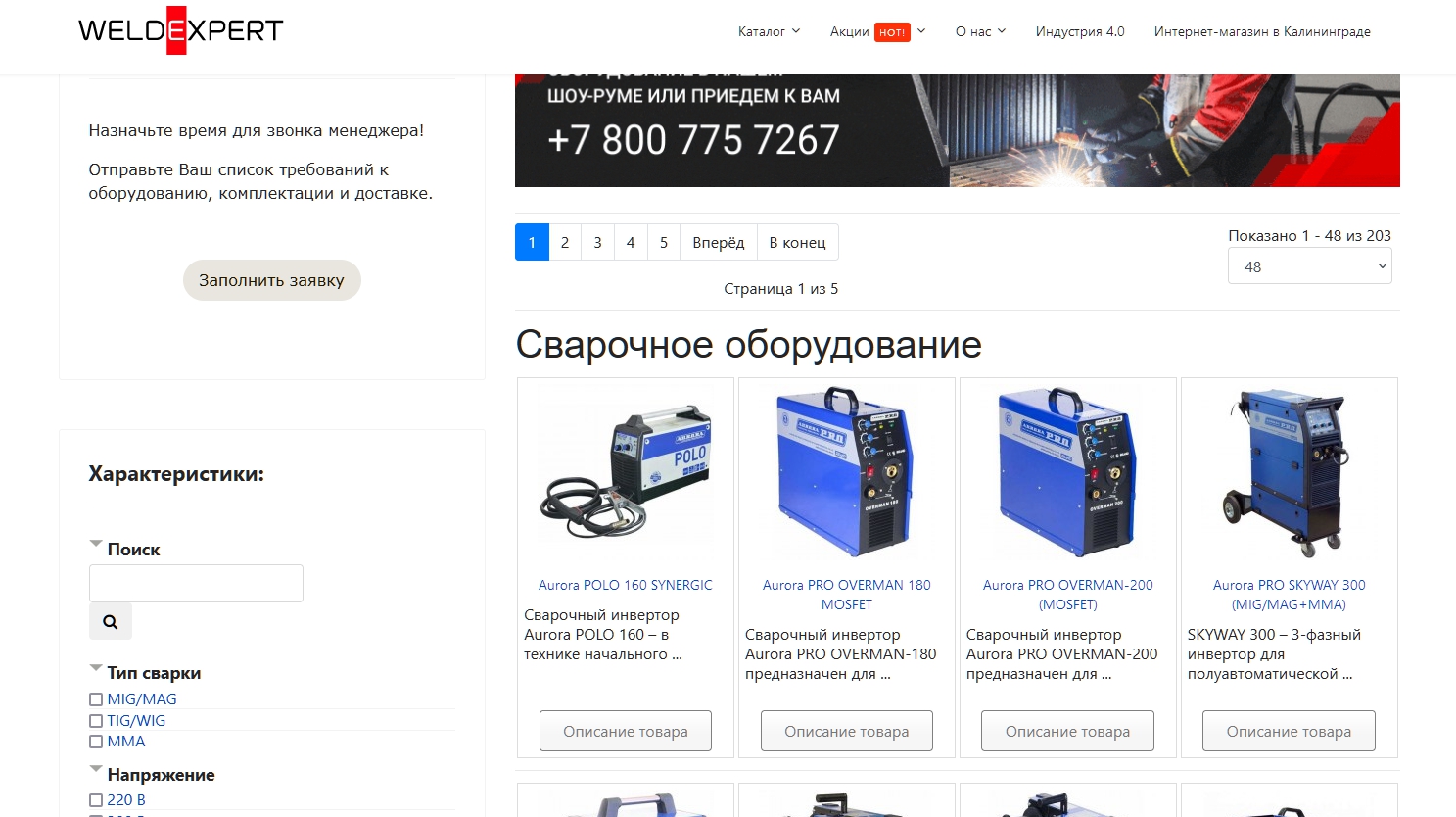

Hello! I have updated the Helix Ultimate template to version 2.0.4 After the update The page broke
How to fix it?

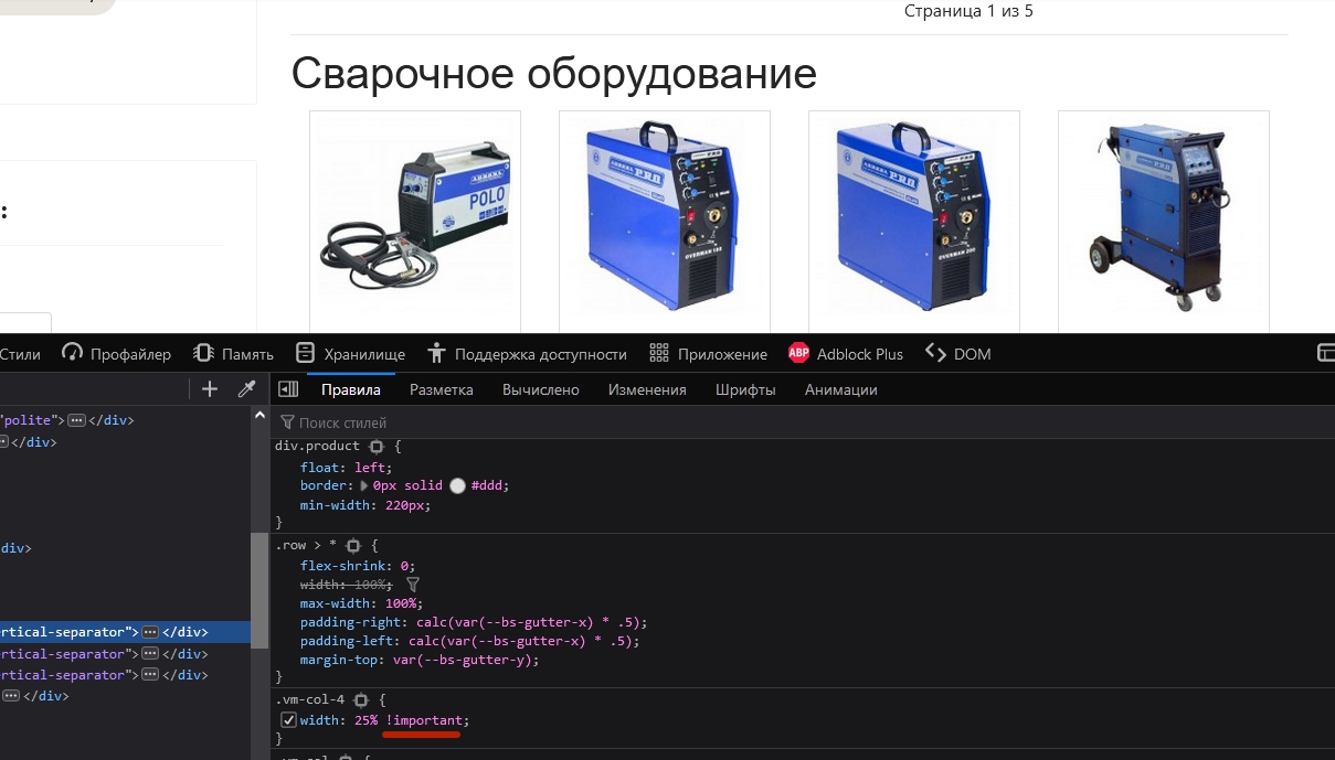

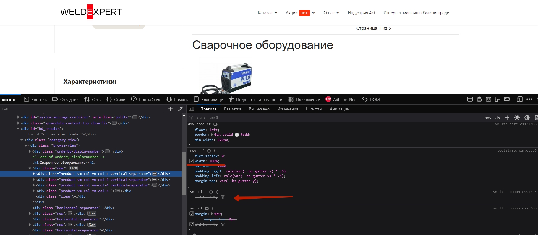

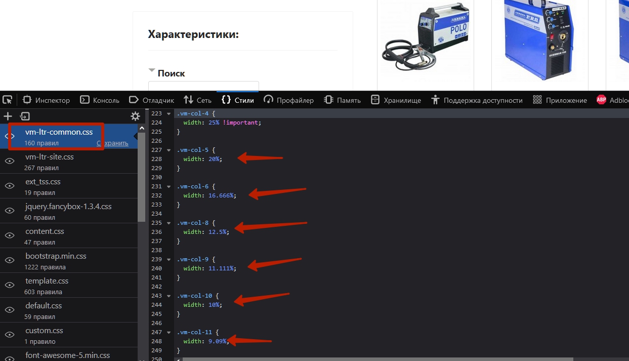

Ребята не до конца ответили: Helix 2.0.4 не подходит для Joomla 3.10?
Подходит. Просто проблема в том что он использует bootstrap 5 и это может вызывать проблемы со сторонними расширениями использующими более ранние версии bootstrap.
И таки да, более весомый селектор из bootstrap переопределяет код сетки Virtuemart.
Поэтому вам надо либо не обновляться пока Virtuemart или его шаблон который вы используете не будет готов к этому, либо добавить !important для ширины во всех слассах сетки VM.
Так же учтите, что если в Virtuemart используются не изолированные компоненты bootstrap, такие как дропдауны, табы, карусели и прочий интерактив - это все перестанет работать. Так как в в bootstrap 5 изменились дата атрибуты. С data-toggle на data-bs-toggle. Это связано с тем что bootstrap 5 больше не использует jQuery.
То есть резюме такое - это не баг, просто шаблон использует более новые технологии к которым не готовы расширения имеющиеся на вашем сайте. Поэтому исправления - это только в ваших руках. Или не обновляйтесь

Hi. I see that everything is in order. Maybe it's a cache?
The template update could affect Header, Menu, OffcanVas Menu. But not about what you showed on the screenshot.
Hello, Pavel! It looks like you are seeing a working site.
We are not experimenting with it on a working site. We do all updates on the test one. I also thought that changing the template can not affect the page, however - this is a fact http://foxlicoy97.temp.swtest.ru/katalog/svarochnoe-oborudovanie
